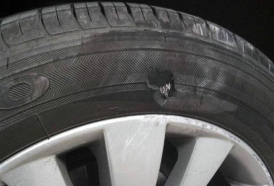

轮胎边缘扎钉子可以补吗
发表于 2025-9-11 13:19:13 | 显示全部楼层 |阅读模式
轮胎边缘被钉子扎到了是不可以补的。因为轮胎边缘在工作的过程中,是需要经受疲劳荷载的,而且还处于不断变形及再恢复的状态,即使修补了也只是在伤口处贴上一块胶贴而已,长时间便会脱落。所以,只能更换轮胎。
如果车主遇到这种情况的话,最好也不要继续长时间行驶了,要慢慢行驶到最近的修理厂进行检查更换。
