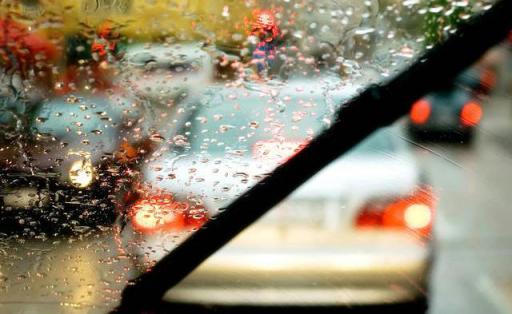

雨刮器刮不干净的原因有:雨刮片硬化、雨刮器角度问题、刮玻璃出现油膜、雨刮片和风挡玻璃之间夹杂异物等。
雨刮片硬化:雨刮片是橡胶制品,使用一段时间会出现老化、变硬的情况,所以刮刷效果自然而然没那么明显,这时候就得尽快更换一个新的雨刮片。
雨刮器角度问题:雨刮器的角度问题会导致雨刮器刮不干净,只要调试一下即可。如果是雨刮器下压力度太大,多多少少都会使其受力不均,这时候就需要放松弹簧之间的距离。
刮玻璃出现油膜:假设不是雨刮器的缺点,那就是前挡风玻璃存在缺点,最大的或许就是玻璃上有油膜,车主的车假设存在这一层油膜,怎样刮也是不可的。这个时候记住好好清洗前挡风玻璃。
雨刮片和风挡玻璃之间夹杂异物:当开启雨刮器时,雨刮片和前风挡玻璃发生尖锐的摩擦声,车主可以检查清理一下雨刮片或雨刮下边的异物,保证雨刮片与风挡玻璃之间没有异物影响清洁。
