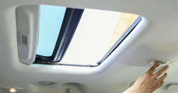

汽车天窗的作用是能够有效地增加车内空气的流动,还可以增加空间感,减缓车内压抑的感觉,同时汽车天窗也可以开阔视野以及移动摄影的拍摄需求。
使用汽车天窗的注意事项如下:
在崎岖不平的道路上,最好不要完全滑动天窗,否则天窗与滑轨之间的振动可能会导致相关部件变形,甚至损坏电机。
打开天窗前,先打开隔板,以免天窗电机过载,久而久之发生故障。
冬季雨雪后天窗容易结冰,密封条可能会结冰变硬。这时,如果立即打开天窗,橡胶密封条很容易开裂。如果天窗冻结,电机会因负载过大而损坏。可以先打开暖风,等天窗上的冰融化后再打开。
用高压水枪洗车时,不要将水柱直接对准密封圈。这样不仅在高压水柱的强大压力下容易使密封圈变形,还会导致水进入车内,可能会损坏密封圈。
天窗四角会有四个排水槽,将积水排出车外。如果排水槽被树叶和堆积的灰尘堵塞,或者水量超过排水槽的设计排放能力,水就会溢出,导致屋顶渗水,严重时甚至漏水。天窗的部件是滑动部件,比较容易渗水老化,所以排水管要经常清洗。
