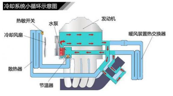

冷却系统的大小循环是什么意思
发表于 2025-9-11 13:19:52 | 显示全部楼层 |阅读模式
大循环的意思是:当发动机水温高于86℃时,节温器主阀门打开,旁通阀关闭。冷却水全部由主阀门进入散热器散热,水温迅速降低,然后再由水泵送入气缸体水套。这种循环方式称为大循环。
小循环的意思是:当发动机水温低于76℃时,节温器主阀门关闭,旁通阀打开,气缸盖至散热器的冷却水通道被切断。冷却水由气缸盖水套流出,经过节温器旁通阀、旁通管进入水泵,并经水泵送入气缸体水套。由于冷却水不经散热器散热,可使发动机温度迅速提高。这种循环方式称为小循环。
