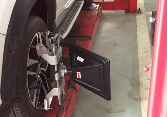

驾驶车辆在马路上行驶中如果发现轮胎偏磨、直线行驶中方向盘不正、方向盘回正后车跑偏,这时候就需要做四轮定位了,这是日常用车中最明显的四轮定位偏差现象。如果没有以上情况发生,那么完全不用做四轮定位。
四轮定位,不属于车辆的保养项目,应该说四轮定位属于异响维修的弥补手段,一般需要做四轮定位的主要有以下三种原因:
悬挂受到过大的外部冲击导致变形,需要做四轮定位。
车辆使用时间长,悬挂衬套磨损导致悬挂角度改变,需要做四轮定位。
车辆维修过或者更换减震以及转向系统之后,就要做四轮定位的。因为底盘系统各个部件之间的角度精密度需要进行调校。
