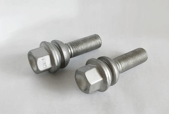

轮胎螺丝断了一根有没有危险
发表于 2025-9-11 13:20:14 | 显示全部楼层 |阅读模式
有危险。一旦遇到这种情况,为了保证车辆的行车安全,保证车上人员的生命健康安全,车主最好不要继续驾驶车辆前进。如果强行继续前进有可能出现车辆侧翻等危险事故。
汽车轮胎螺丝断了可以考虑焊一段出来,或者用电钻慢慢把螺丝打了换上即可。一般来说,轮胎螺丝如果用扭力扳手是不会扭断的,断的螺丝往往都是以前用风炮紧固的,修理厂为了提高效率,风炮都是调到最大扭矩,螺丝逐渐被拉长后,导致断裂。
