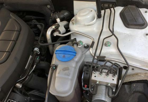

冷却液加多了不会对车辆造成危害。
冷却液加多了会导致水箱内的压力变大,使用过程中受热膨胀,会从泄压阀中排出,只不过会留下一些污迹而已,如果是强迫症车主对发动机卫生很注重的,那么最好是用针筒抽出超过高水位的冷却液。
冷却液的液面是可以通过肉眼观察的,一般冷却液的加注量在MAX最高水位刻度和MIN最低水位刻度之间,大部分的车辆都会以“MAX”作为最高刻线。冷却液过低也不好,如果发现冷却液过低的话,就要及时进行添加,不然行驶过程中发动机的温度会居高不下。
