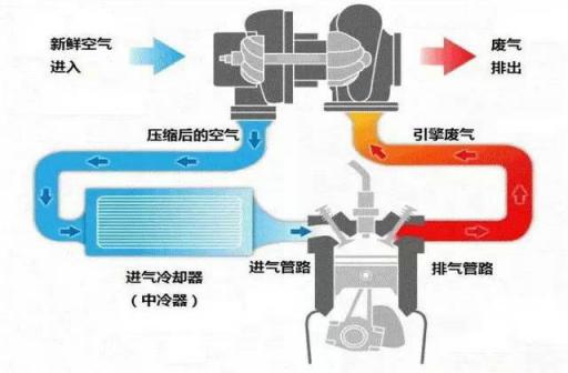

涡轮增压器主要由压缩机和涡轮机组成,两者通过传动轴连接,涡轮的进气口和排气歧管相连,排气口和排气管相连;压缩机的进气口和进气管相连,排气口和进气歧管相连接。
涡轮被发动机排出的废气冲击造成高速运转,同时带动同轴的压缩机高速运转,把压缩后的空气强制输送到气缸中。
装配了涡轮增压器的发动机其优点为在不增加发动机排量的同时,能够大幅度的提高发动机的扭矩和功率。相同排量下的发动机,装配了涡轮增压器的发动机比不装配涡轮增压器的发动机功率提升约为40%,因此涡轮增压器现如今被广泛使用。
涡轮在工作的过程中主要利用发动机排出的废气能量带动压缩机对进气进行增压,基本不会影响发动机的功率,加速持续性表现良好。
但是有一个弊端,在发动机低速运转时,涡轮增压器不能及时介入,有一定的迟滞性,这种现象被称为涡轮迟滞。
