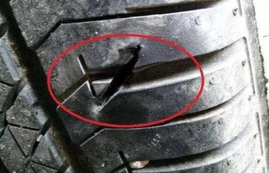

轮胎裂开了一道缝隙可以补吗
发表于 2025-9-11 13:22:10 | 显示全部楼层 |阅读模式
如果是轮胎的胎面被扎破的缝隙没有超过6mm的话,是可以补的。建议小于3mm的缝隙采用贴片补胎,而大于3mm采用蘑菇钉补胎。
如果是轮胎的胎侧出现缝隙伤及帘子线或者是胎面缝隙超过了6mm的话,就不值得修补了,应及时更换。
因为轮胎的胎侧是轮胎最为脆弱的位置,这个位置非常薄,而且需要承担车辆的重量,修补后继续使用,这个轮胎很可能会出现轮胎鼓包,甚至爆胎的风险,严重影响车主的行车安全。
