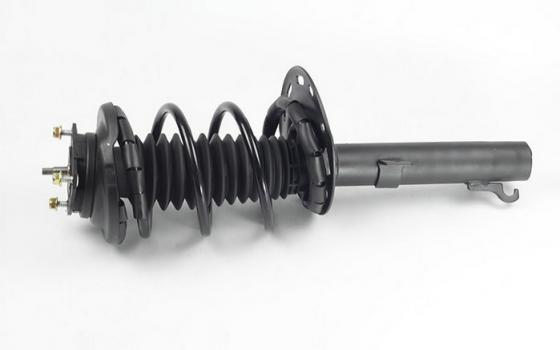

单纯更换车辆减震器,是不需要为车辆做四轮定位的。
一般修理人员在更换减震器时,是将车辆的悬架还有轮毂拆卸后,再更换新的减震器,车辆的四轮数据并没有受到干扰,也没有影响车辆转向拉杆的长度,所以是不需要做四轮定位的。
避震器出现损坏的症状有:
避震器周围出现了渗油的现象,就需要更换新的避震器;
在减速带或者坑坑洼洼路段行驶的时候,会听到避震器发生异响,就需要到4s店或者维修店进行检测并维修;
车辆在拐弯的时候,出现失控或者侧滑现象,就有可能是避震器出现故障了。
