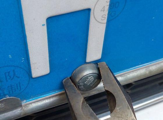

准备好需要的工具,主要是使用十字螺丝刀或者一字螺丝刀,还可以使用角磨机。
首先使用角磨机将螺丝帽表面切开一道小口,使用角磨机时手要稳,避免伤害到车牌和车身。如果不会使用角磨机的车主,就不要使用角磨机了,以免发生意外,可以使用钳子将车牌表面的防盗扣夹变形,然后就可以将防盗扣取下了。
之后就可以用一字螺丝刀,伸到螺丝帽被切开的小口,这样就可以将螺帽撬下来。
螺帽去下之后,就可以用十字螺丝刀将固定的螺丝取下来,一定要注意慢慢地取下,这样可以避免对汽车牌照的伤害,然后牌照就可以拆下来了。
