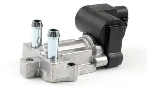

电控怠速控制阀保证了电喷发动机正确的怠速;根据发动机转速、温度、油门开关、空调等信号;ecu通过红叉操作调整怠速控制阀。
当怠速低于设定转速值时,计算机指令怠速控制阀打开进气旁路通道或直接或直接加大节气门开度,从而增加进气量,提高发动机怠速。
当怠速高于设定转速时,计算机会指令怠速控制阀关小旁通通道,使进气量最小,降低发动机转速。
因为机油污染和积碳,怠速控制阀迟滞或卡滞,节气门关闭不当,ecu无法正常调节发动机怠速,导致怠速不稳。
诊断方法:检查怠速控制阀的驱动声音,如果没有驱动声音,怠速控制阀将失效。故障排除:清洗或更换怠速控制阀,使用专用解码器设置基本怠速。
