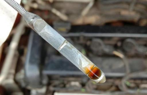

机油加少了会有什么影响
发表于 2025-9-11 13:26:17 | 显示全部楼层 |阅读模式
机油主要就是起到散热、冷却和润滑的作用,如果汽车机油加少了对车子的影响有:机油少了会导致拉缸;机油过少就会引起润滑不良,引起机件磨损;发动机油底壳中的机油不足时,轴承与轴颈等接触部位会因机油量少而润滑不良,加剧磨损甚至引发烧瓦、抱轴等故障。
当然机油加的多,这个也不行,因为机油量过多会导致曲轴转动阻力上升,造成发动机输出功率下降。同时这些过量的机油,都会进入到燃烧室里面参加燃烧,从而造成车辆有烧机油的现象,导致油耗量上升。
