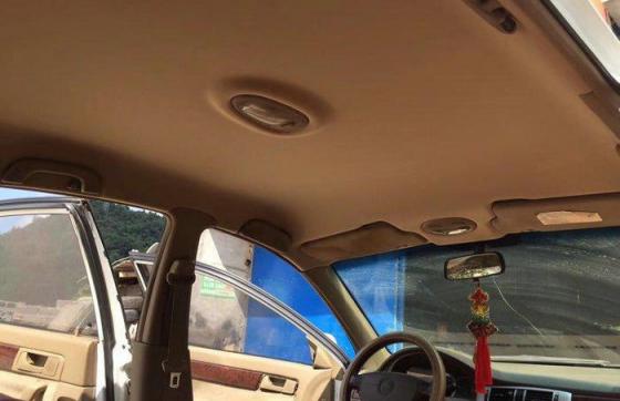

首先需要从驾驶室座位开始操作,根据逆时针的方向拆卸螺丝。
顶棚的螺丝多数是有盖子的,需要利用一字刀,将盖子和车身两者之间撬开,然后就能漏出螺丝给拧开。
顶棚前方的眼镜盒需要拆掉,打开眼镜盒,可以看到两个硬币孔,再去使用内饰工具,然后插入到里面的孔中撬动一下就能拆卸下来。
之后再去使用工具把abc柱的螺丝盖子,还有遮阳板的盖子撬开。
最后再去使用内饰工具,把顶棚后脚拧开,这样就能顺利把顶棚拆卸下来。
