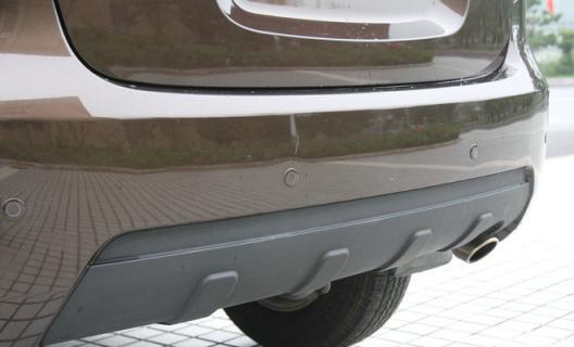

测量倒车雷达探头好坏很简单,在挂入倒挡后用手轻触雷达探头表面,有震感的就是好的,没有反应的就是有问题。
倒车雷达系统利用超声波信号,由倒车雷达主机中的微型计算机控制,然后比较从探头发射和接收信号过程中信号的折返时间,计算障碍物的距离,然后报警器发出不同的报警声。
驻车雷达系统由安装在(后)保险杠上的驻车雷达电子控制单元、驻车雷达蜂鸣器和几个(通常是四个)驻车雷达传感器组成。如果安装了后摄像头,导航屏幕上将显示车辆后部的图像。
