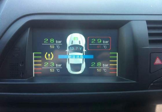

轮胎胎压报警消除方法是将车辆的电源开启,长按胎压键的复位按钮,就可以解除胎压报警。
胎压复位键根据车辆不同,位置可能会有所不同的,有的是在方向盘上,有的是在车轴的挂挡杆一侧,有的则位于多媒体菜单内,车主可以参考车辆保养手册上的说明。
汽车刚换完轮胎后,胎压指示灯一直亮是正常的,一般车辆行驶一段距离,胎压的指示灯就会自然熄灭。如果胎压指示灯一直亮,而且没有熄灭的话,车主就需要返回更换轮胎的店铺,可能是轮胎没有安装好,或者是气门芯没有拧紧,导致轮胎慢慢漏气。
