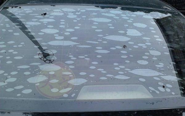

前挡风玻璃贴膜起泡怎么办
发表于 2025-9-11 13:34:25 | 显示全部楼层 |阅读模式
可以找一根缝衣针,在起泡的地方扎个小洞,之后再去使用银行卡之类的卡片把它刮平,这样里面的气就能够排出来。
如果存在很多的大气泡,这种方法的效果就并不是很好,建议把膜撕掉之后重新贴。
如果气泡并不是很多,体积比较大,可以割开一个小口,然后用刮板和烤枪慢慢的刮平。
如果气泡不多,体积又较小,我们可以用针扎破气泡然后压平即可,如果遇到车膜内含有了沙粒,那就只能求助于专业的4S店或汽车美容店了。
当出现大气泡的情况下,考虑是车膜质量问题造成的,没有及时更换,夏季高温的时候,车内就会有异味,还会导致开车视线受到影响。
