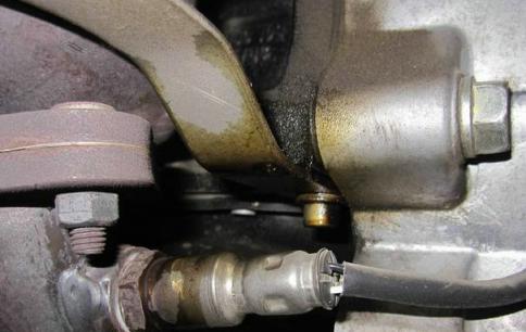

气门罩盖垫处漏油:如果是气门罩盖垫老化,可以更换气门罩盖垫,旧的密封垫和密封胶必须要整理洁净。
油底壳漏油:用手电筒检查,看一下油底壳垫是否失效,如果失效,可以购买新的油底壳垫更换。
正时罩盖垫导致漏油:更换正时罩盖垫即可。
检查或更换发动机油滤芯;拧紧或更换放油螺丝;更换曲轴油封等。
