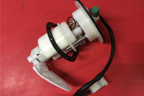

汽油泵坏了的症状有:加速无力、急加油时有顿挫感、车辆不好启动、发动机故障灯亮、发动机抖动。
导致汽油泵损坏的常见原因如下:
不及时加油。由于即便油灯亮时,车辆还是能够跑个40-50公里,所以很多车主会在油灯亮后仍不去加油。要知道,汽油泵是依靠燃油冷却润滑的,而一旦油箱内燃油严重缺失,油泵便极易造成过热、磨损。
燃油油品差。由于油品较差的燃油会存在各类杂质,而在使用的过程中,一些细小杂质便极有可能被油泵吸入,从而造成油腔的磨损,长此以往,油泵势必会出现损坏。
汽油滤清长期不换。汽油滤清器位于油箱与发动机输油管路之间,而长期使用不更换汽油滤清器的话,便有可能会因滤清器内部杂质积压堵塞而导致汽油泵泵油压力的增高,长此以往,汽油泵也难免会出现损坏。
