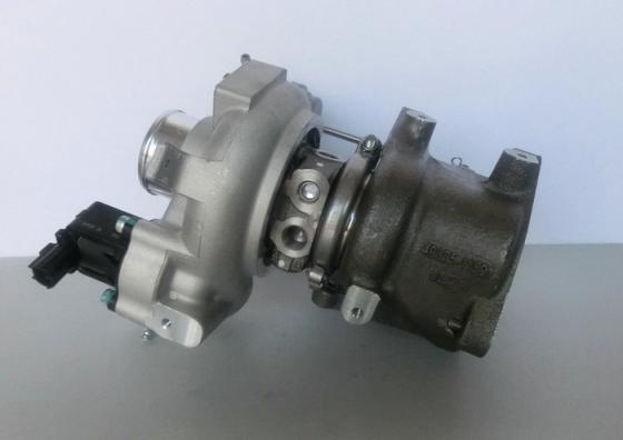

涡轮增压器的介入并不是越早越好,要根据发动机的排量以及定位去取舍,涡轮增压越早,迟滞越小,建立压力越快,但是相对来说增压效果就略差,对大功率输出不利。
涡轮增压发动机不需要过于关注介入转速,需要关注的是多高的转速才能达到最大扭矩;
一般建议1.5T在1250~1700转之间,可以维持输出到3500~4500rpm区间即可;
2.0T发动机的理想标准是1500~1800rpm,稳定峰值到4000rpm左右即可;
简单点说就是,小排量涡轮增压最好早介入,最好在1000转左右才能保证低转速区间的爆发力不弱,而大排量则可以2000转以上介入,因为大排量就算涡轮不介入动力也充足。
