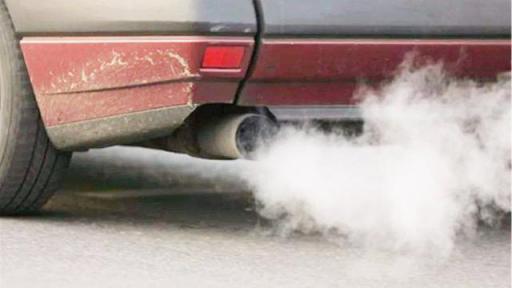

柴油机冒白烟是什么原因造成的
发表于 2025-9-11 13:37:27 | 显示全部楼层 |阅读模式
喷油时间过迟,由于喷油时间晚,喷油时气缸温度已下降,部分柴油未燃烧变成油蒸气,冒白烟。
燃油里面有水分或者燃烧室里面包含水分,水在气缸内被燃烧则会释放出热量造成水蒸气,排出排气管时呈白烟。
喷油嘴雾化不良,导致柴油未完全燃烧,和正常工作气缸排出的高温废气在排气管内汇合,从而冒白烟。
气缸压力过低,气门、活塞环、气缸套磨损后,会引起压缩压力不足,部分柴油未经燃烧就变成油蒸汽,因此从排气管冒白烟。
