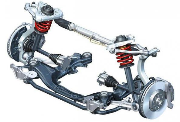

组成部分不同:多连杆独立悬架是由连杆,减震器以及减震弹簧组成的。麦弗逊独立悬架则是由螺旋弹簧、减震器、三角形下摆臂组成的。
占用空间不同:多连杆独立悬架占用的空间比较大,如果车内空间比较大,可以选择多连杆。麦弗逊占用的空间相对来说比较小,比较大或者是小一点的车都能够使用。
结构成本不同:多连杆的结构比较复杂,成本比较高,后续的维修和保养费用也比较高。而麦弗逊独立悬架相对来说比较简单,成本较低。
舒适度不同:在舒适性上,多连杆独立悬架要优于麦弗逊。
