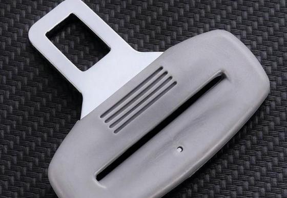

汽车安全带的正常使用寿命仅有3到5年,所以,5年后建议更换一条新的安全带,安全带老化后承受力下降,可能导致乘车人员在紧急事故中受到伤害。
如果安全带内部卷簧器老化,是需要立即更换的,因为里面老化了就会导致安全带过松,或者是不能够及时的拉紧,这样在紧急情况下是非常危险的,所以最好立即更换。
如果汽车的安全带在使用中曾经受过一次强拉伸负荷,即使安全带没有损坏,那么最好也及时更换,不要再继续使用了。
如果汽车曾经发生过碰撞,导致气囊弹出爆破,这种情况下安全带也是需要及时更换的。
