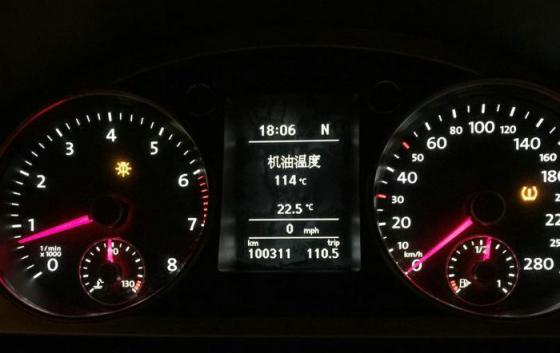

机油温度105°以内是正常的。车速越快,温度也越高,如果是激烈驾驶的话,温度也会随之升高一点,达到100°C-110°C左右。如果长期有超120°C就要检查了。
机油的温度过高是综合性的故障,如果发动机的温度异常、机油不足或油太多、油的温度容易升高、发动机冷却系统损坏、冷却液缺失。
机油温度过高的影响:
如果机油温度过高的话,肯定会对汽车的一些零部件造成影响,特别是按冷却水循环方向离散热器远、结构薄弱的部件,长期下去很容易就会出现损伤,甚至直接烧毁也是有可能的。
其次就是影响机油的黏度,不仅导致发动机的部分零件磨损严重(油膜破坏),严重的话还可能出现拉缸、烧瓦的现象。
机油温度过高,还会使喷入气缸中的燃油提前燃烧,这样一来就会导致压缩力不足,功率下降。不管是对汽车油耗或者动力方面都有着很不好的影响。
