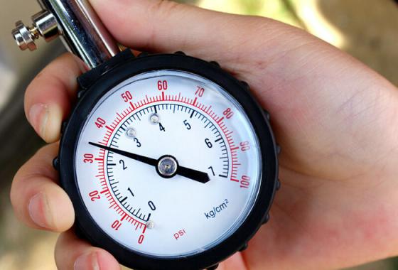

当车辆的仪表盘上显示请校正轮胎胎压时,其意思是车辆的胎压处于异常状态。
建议车主立刻停车检查,以确保行车的安全。轮胎压力不足或者压力过高都会造成轮胎磨损异常,增加燃油消耗量,缩短轮胎的寿命,甚至还会增加爆胎的几率。
车主补充车辆轮胎的气压时,一般情况下,夏季使用车辆时,可以将车辆轮胎的胎压值控制在2.3bar,而冬季使用车辆时,可以将车辆轮胎的胎压值控制在2.5bar,并保证4个轮胎的胎压值相同。最好就每个月检查一次胎压,确保胎压的正常。
