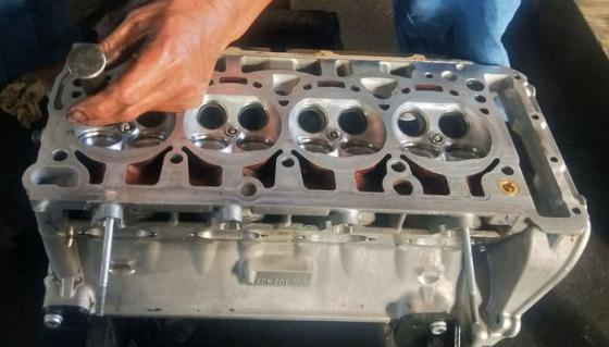

车辆在行驶的过程中,发现行驶1000公里耗油大于1L的时候就是要大修的时候了。
发动机烧机油是活塞环和气门油封磨损老化而导致的,气门油封可以在不拆解发动机的情况下更换,但是活塞环就必须要分解发动机才能更换,所以烧机油的问题如果汽车不大修是无法彻底解决的。
我们在日常使用汽车时,可以做好防御的措施,例如平时保养车换机油用质量好点的正品机油,并且换的及时一点,不要超期过度使用太久,空气滤芯脏了该换就换一下,不要每次就吹一吹就接着用,因为这个空气滤芯对发动机,和涡轮增压器有很大的保护作用,这个千万不能省。做好这些就能很好的预防发动机烧机油,汽车发动机跑几十万公里,就都不会有太大的问题。
