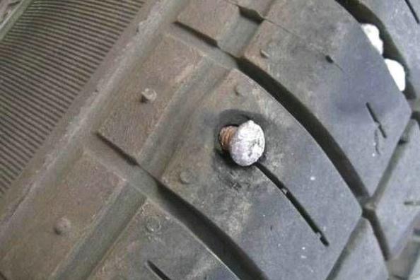

如果轮胎接触地面的部分被钉子扎了,不需要换胎,进行修补即可,轮胎可修补3到5次。但如果是轮胎的胎侧被扎到,建议更换轮胎,因为轮胎的胎壁比较薄弱,如果修补后继续使用,可能会存在安全隐患。
车主平时要定期的检测轮胎的胎压,胎压也是影响轮胎寿命的一个重要因素。再加上轮胎是橡胶制品,长时间的使用会老化,轮胎与地面的摩擦力会减少,影响到轮胎的抓地力,车辆在行驶过程中可能会出现打滑的情况。
轮胎更换标准如下:
车胎存在有鼓包、裂痕等现象时需要更换轮胎。车胎侧面压马路牙子会导致车胎受挤压,最终促使帘子线断裂,鼓包出现。这些鼓包、裂痕都是不容易被发觉的,所以车主驾驶车辆在路上行驶时随时有爆胎的风险。
而且,如果车胎的使用时间超过了规定的使用时间,那么车主应及时更换车胎,否则也容易导致爆胎。车胎的保质期一般在五年左右,就算车主使用车子的时间不多,车胎在这种情况下也应及时将车胎替换,不然就容易出现爆胎现象。
胎面接近损耗标志时应更换车胎。在车胎的胎面沟槽底部就能看见损耗标志,如果观察到车胎的损耗已经到标志边沿时,就要按时到更换车胎了,否则在碰见雨雪天气时,车胎抓地力差,车子容易失控,而且车子在高速行驶的情况下也容易出现爆胎状况。
