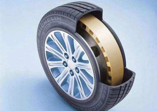

防爆胎可以补胎的。防爆胎的补胎方法和普通的轮胎补胎方法相同,车主可以根据车辆的实际情况,选择适合自己轮胎的修补方式:
塞胶条补胎法:先将破洞处扩开一个6mm左右的洞,将蘸好胶水的胶条塞进洞内,但是这种方法只能应急使用,时间长了容易漏气。
贴片补胎法:使用专业的补胎贴片,来修补轮胎的破损,但是伤口比较大的位置,就不能使用这种方法了。
热补法:这种方法是在贴片补胎的基础上,增加了加热的步骤,一般都适用于大车上。
蘑菇钉补胎法:使用专业补胎的蘑菇钉,能够有效的修补轮胎的受损处,这种修补方法是效果最好的,但是修补的价格相对来说会贵一些。
另外,如果轮胎破损的地方超过了6毫米就不建议进行修补,而是直接把轮胎更换掉,因为破损处超过了一定范围,就对防爆胎的性能造成影响。如果此条轮胎的修补次数超过3次,也建议把它更换掉。
