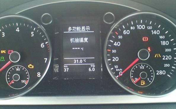

机油温度过高的原因是什么
发表于 2025-9-11 13:43:20 | 显示全部楼层 |阅读模式
发动机机油温度过高可能由于曲轴箱缺油或无油,还有就是油位过高,冷却液不足或水泵磨损等等。
如果发现机油温度过高应该减小发动机的推力直至油的温度降到正常水平,如果这样做的话还不能使温度降低就先不要去启动车辆了,要先熄火耐心等待,等机油冷却一下再去排查故障。
机油温度高有可能是以下原因:1、机油油量不足或液面过高时;2、机油泵出现故障,或泵油量过少;3、冷却水温度过高;4、机油冷却器被堵;5、机滤被堵。
