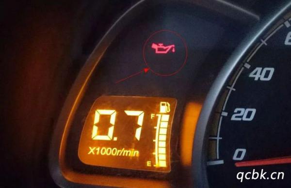

在机油灯亮时如果检查不是因为缺机油造成的,只要确定没有漏油的情况就可以继续开。
但如果有漏机油或者烧机油这一种情况的话,尽量就不要再开车了,应该到维修机构进行检查维修,如果需要更换零部件的话要及时更换。
机油灯亮的原因如下:
第1种最常见的原因就是因为缺少机油,如果是没有及时补充机油的话,只要及时添加机油即可。
如果并不是因为缺少机油所造成的,反而油量特别充足,这个时候可以检查一下,是不是具有选择不当,比如机油用错了牌号,使机油黏度太低泄漏,量加大油压降低,造成的机油灯亮,需要在添加机油时注意选择适合的牌号,尽量的不要没有添加两种机油。
当机油管路当中有堵塞或者是漏油的情况,也会造成机油警告灯被点亮,要及时的进行维修。
在机油滤清器或者是吸油盘堵塞的时候,机油压力也会降低,使机油警示灯被点亮,要及时的清理,有必要的话也要及时更换。
