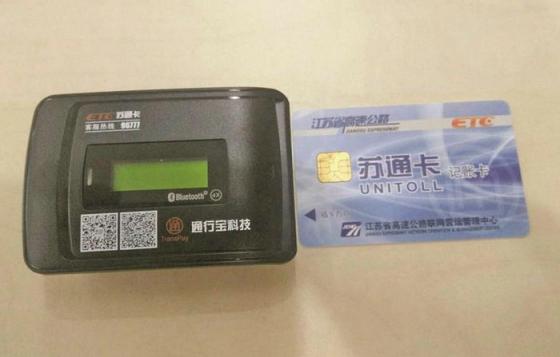

etc放中央扶手箱是能感应到的。
不过需要注意由于etc设备无法晒到太阳,很快就会电量不足。所以,建议放在中央扶手箱的仪表台上,这样就无需担心etc设备因为无法晒到太阳,从而造成没电,无法正常使用。
etc安装方法:
收到设备首先检查ETC卡和电子标签(OBU)有没有破损,按下OBU背面的防拆按钮,红灯会短暂亮起,OLED屏幕上会显示“标签失效”、“请插卡”字样,说明设备正常。
清洁前挡风玻璃,保持玻璃表面光滑、洁净、干爽状态,然后撕开OBU背胶保护膜,粘贴到安装位置,并用手按压2-3分钟,赶走气泡。
将etc卡正面朝向驾驶员,卡背面朝向前玻璃,芯片部位要插入OBU设备中。
