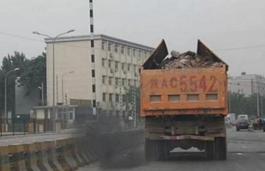

柴油机冒黑烟怎么办
发表于 2025-9-11 13:46:01 | 显示全部楼层 |阅读模式
空气过滤器堵塞:对空气滤清器进行及时的检查和360度无死角的清洁或者直接更换。
油品质量差、积碳:需要实时的关注油路的情况并对它进行及时的清洁或者适当的添加一些燃油清洁剂。
压缩力不足:如果出现了这种柴油机问题,需要立即去当地的4s店去检查柴油机冒烟的主要原因,并且对相关损坏的零件进行及时的更换。
供油时间过早:若供油过早应调整,找出有故障的气缸后,拆检喷油器,必要时,可换装新喷油器进行对比,若用新喷油器时故障消失,说明原喷油器有故障。
排气背压太高原因:定期用T500V清洗机清洗排气管减少结晶,尽量减少排气管弯位;定期保养消声器,避免内部被过多的烟灰阻塞。
