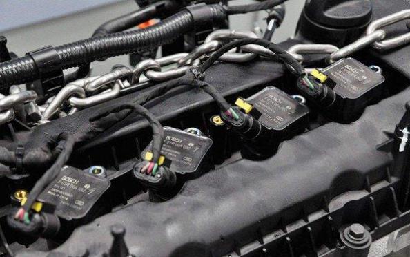

点火提前角的正常值范围在8度至15度之间。
影响点火提前角的因素是发动机转速和混合气的燃烧速度;转速越快,内曲轴转过同样角度的时间变短,只有更大的提前角才能得到相应的提前时间。
而混合气的燃烧速度与混合气的成分、发动机的结构以及其他的一些因素有关,如燃烧室的形状、压缩比等;然而,只有适当的点火提前角才能使发动机在每次循环时做更多的机械功。
点火提前角过大,易爆燃;点火提前角过小,油耗变大,功率降低,排气温度升高且噪声大,这些都会影响发动机转速的提升。
点火提前角在汽车怠速时会偏低,理论上最小点火提前角为0°,但为了避免在做功行程才点燃混合气,往往都会设为5°以上,这也是启动转速所需要的角度。
