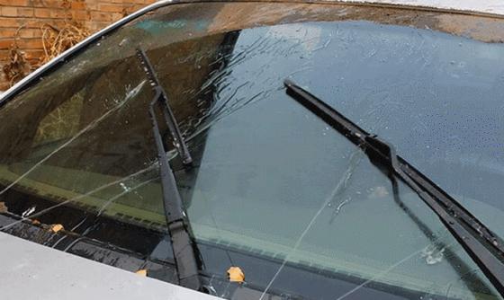

可能是玻璃水的余量不足,车主可以打开发动机舱,检查玻璃水的余量,如果玻璃水不足,车主需要及时补充玻璃水,如果玻璃水充足,那么可能是其他地方出现了故障。
可能是玻璃水的喷头堵塞,导致玻璃水喷不出来,车主可以用细针疏通喷水口,喷水口疏通后,玻璃水就能正常喷出了。
可能是雨刮器的喷水开关损坏了,导致车主按下开关后,雨刮器没有反应,车主需要更换新的雨刮器开关。
可能是雨刮器的喷水电机出现了故障,导致雨刮器喷水开关,不能正常工作了,车主需要更换新的雨刮器电机,雨刮器就可以正常工作了。
