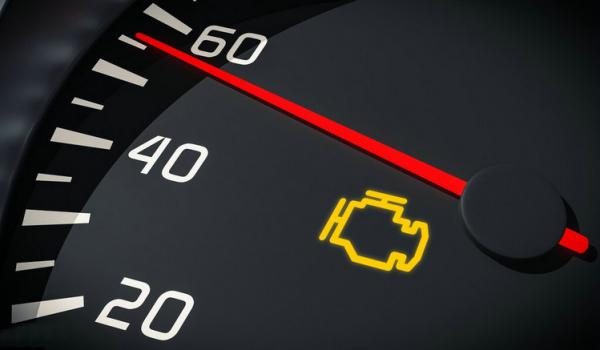

发动机故障标志亮灯是什么原因
发表于 2025-9-11 13:49:59 | 显示全部楼层 |阅读模式
油品问题:主要是因为汽油燃烧不充分导致的排放超标。
积碳问题:当发动机活塞积碳较多,导致汽油雾化不良的时候,会因为燃烧不充分导致排放灯点亮。
温度修正问题:乍暖还寒的时候,冷车启动之后,电脑温度一下子不能判断巨大温差,温度修正造成的问题,经常出现在气候不稳定的地区。
混合气燃烧不良,发动机的火花塞故障、点火线圈故障、燃油泵故障、油路堵塞等都会引起发动机混合气燃烧不良:混合气燃烧不良带来就是发动机积碳或爆震问题,而这些最终会被发动机的氧传感器监测到,报告给ECU后,自然是亮起故障灯以示警告。
进气问题:发动机里面燃烧的时候就需要进气,在这个过程中空气滤芯显得非常重要,汽车的空气滤芯假如不干净,没有定期清理就会影响汽车的进气,长期这样就很可出现堵塞,严重的话就会引起发动机故障灯亮起。
