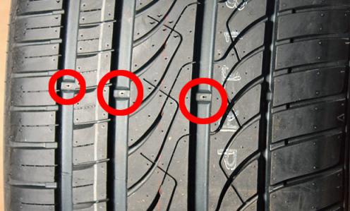

轮胎磨损标记三角指示的是轮胎磨损标记所在的位置,只要顺着磨损标记三角指示的方向寻找,就可以很容易的找到在轮胎花纹沟槽里面凸起的磨损标记。
当轮胎磨损的位置与该凸起的标记持平时,此时,车主就需要更换轮胎了,否则会存在很大的安全隐患。
因为此时的轮胎对于路面的干燥性已经下降了很多,如果继续使用的话,轮胎很太容易因为过热而出现爆胎的情况,这是非常危险的。
此外,这时候轮胎的排水性能会下降,这在雨天的时候是非常危险的。因此,一定要及时更换磨损要严重的轮胎。
当然,如果轮胎的表面已经出现了老化、细纹等情况的时候,即使还没到磨损标记处,也就进行更换轮胎。
