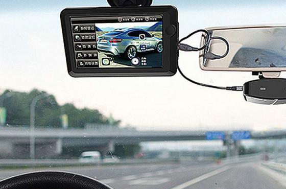

应该是行车记录仪的内存卡出现了问题,这时候需要更换一张新的内存卡,重新安装好后,行车记录仪就可以正常使用了。
也有可能是内存卡的卡槽出现松动或者损坏,我们可以用针将内存卡往里顶,如果提示消失了,则表示卡槽出现问题,这种情况更换一个新的卡槽即可。
目前的行车记录仪都有配置内存卡,通常内存卡的容量大小在4G至32G的范围内,行车记录仪在循环录像时,保存的视频会不断增多,内卡的容量会不断被占用。当行车记录仪的内存卡容量被占用满时,行车记录仪的循环录像功能会将记录时间距离当前较久的部分视频删除,以获得新的容量。
