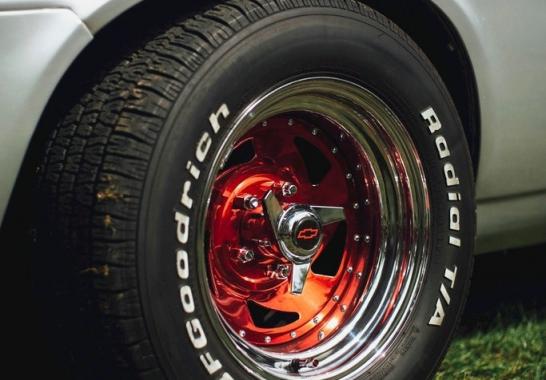

轮胎扁平比,简易地说便是轮胎高度和轮胎的宽度的比值。
高扁平比的轮胎胎壁长,缓冲能力强,舒适性较高,耗油低,但在路面上感觉较差,转弯时抗侧阻力弱;相反,低扁平比、大内径的轮胎由于轮胎胎壁短,胎面宽,能承受较大的路面压力,抓地力强,反应灵敏,转弯时有很强的横向阻力,车辆的操控性强。
另外,作为车主,在选则轮胎时,如果是追求车辆的舒适性和安全性,可以选择扁平比大的轮胎,如果车主注重操控,可以选择扁平比较小的轮胎。
