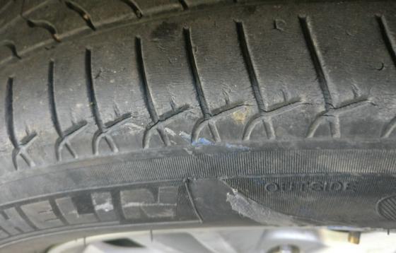

轮胎侧面有小裂纹要紧吗
发表于 2025-9-11 13:56:16 | 显示全部楼层 |阅读模式
如果轮胎在3年左右侧面小裂纹的话是不要紧的,如果轮胎使用超过了5年的话,轮胎侧面上会布满很多的小裂纹,并且小裂纹的深度会加深,这种小裂纹是很要紧的,一旦发现有这种情况是需要及时更换新轮胎的。
轮胎侧面一圈之所以会出现龟裂小裂纹,大多是因为保养不善导致的,或行驶于多石子的路面及建筑工地上,以致坚硬物体接触到轮胎,从而使得轮胎在重压下造成了轮胎内层破损。
轮胎是橡胶制品,使用时间久了就会出现了老化,如果不更换新轮胎会使行车安全性降低,比如车速过快或者天气炎热,或者载重较大时都容易出现轮胎漏气,甚至有可能会发生突然爆胎情况,所以为了更好的安全行车,建议应更换新轮胎为好。
