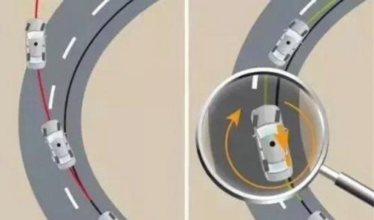

转向不足和转向过度,单从字面我们就不难看出这两个名词和车辆过弯也息息相关。
严重的转向不足或者转向过度最终都会导致车辆失控,所以知道它们的成因和正确的处理方法能够帮助我们预防和避免事故。
转向不足也就是说比起打方向盘时我们预想的车线,车身没有跟上来,车的“回头感”不够,偏向了目标车线的外侧,开车时常见的场景就是,转弯时速度快了,于是在转弯的时候转不过来,极端的时候撞到了马路崖子悲剧了。
转向过度就是说比起打方向盘时的预想车线,车身的转向动作太大了,车身“回头感”太大了,偏向了目标车线的内侧。开车时常见的场景就是车辆发生了一定程度的侧滑甩尾,常见到的车祸现场车辆原地打圈更是过度转向的极端情况。
