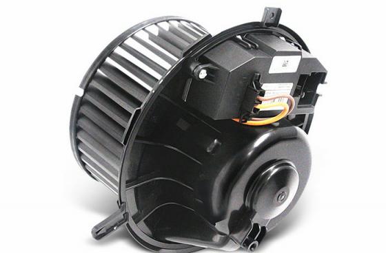

车主首先需要检查一下鼓风机本身是否出现损坏,若是鼓风机本身故障造成嗡嗡响的现象时,车主就需要对鼓风机进行维修或者是更换。
可能是鼓风机的叶片拍打杂物发出的,首先将汽车的灰尘过滤器拆下,就能看到鼓风机的叶片了,这时需要将鼓风机的开关打开,找到鼓风机异响的原因,将杂物清除就可以了。
如果是鼓风机本身的轴承缺少润滑剂,此时车主需要往鼓风机的轴承上面加入润滑油,要是发现鼓风机的轴承磨损严重的话,这个时候车主就需要更换新的鼓风机轴承。
也有可能是空调泵里面的离合器轴承磨损导致开空调之后导致发动机声音变大,这个部件是没有单独更换,需要更换空调泵总成。
