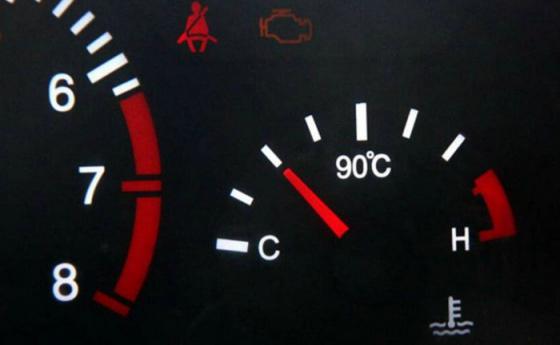

一般来说车辆水温在90度就算正常。
如果热车状态下,发动机的水温可能会达到95度左右,所以90度就认为是发动机的正常水温。在实际中,汽车行驶的状态下发动机的正常水温也是在90摄氏度上下浮动。发现车辆的水温过高或者过低,都要注意起来,这些属于异常要进行维修。
水温高的原因有哪些?
冷却系统漏水或冷却液不足;
冷却系统水垢过多,散热效果较差;
水泵、风扇皮带过松或折断;
水温表指示不准确或失灵;
散热器护罩网或散热器芯通风道被杂物堵塞,导致散热不良;
发动机长期超负荷运转及供油时间过迟。
