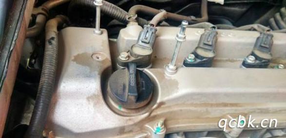

发动机如果有漏油的情况,可能是由于变速箱油量过多,使变速箱运转时超过负荷而引起的。
发动机漏油也可能是由于机油橡胶密封圈损坏,或者是使用时间过长,有老化的问题所引起的。
如果有车辆底盘磕碰的问题,同样容易引起发动机漏油。
如果机油散热器密封不严,同样容易引起发动机漏油的现象发生。
如果车子的凸轮轴承后封盖不严的话,也容易引起发动机漏油。
车子的曲轴前后油封有损坏,同样会造成发动机漏油。
发动机支架板变形或者是电衬的密封不严,也会引起发动机漏油。
