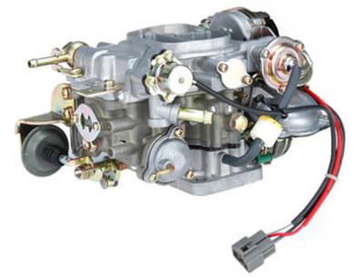

汽车化油器坏了是什么现象
发表于 2025-9-11 14:01:08 | 显示全部楼层 |阅读模式
化油器坏了会有:发动机怠速不稳、启动困难、加速无力等现象;由于无法过滤汽油中的杂质还会造成气门垫圈、火化塞严重积碳。
化油器的清洗方法如下:
首先擦净化油器外表面,内部零件的清洗可使用化油器专用清洗剂或工业汽油。
除杂质外,要注意清洗零件表面的汽油胶质。
清洗完的零件用压缩空气吹净,不能采用会产生毛边的布类或纸张擦拭,以防止再次污染。
堵塞的小孔禁用钢丝等坚硬物体捅开,防止改变孔径引起化油器性能变化,应使用汽油或压缩空气清洗冲出。
