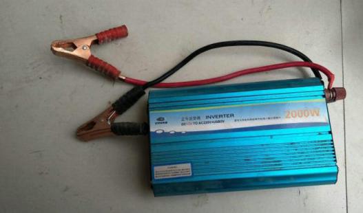

逆变器红色指示灯亮,外接电器不工作:过载,不要外接功率大于逆变器标示功率的电器,输入电压太低,还伴有报警声,为电瓶充电、发动汽车或是更换大空量电瓶。
逆变器绿色指示灯不亮,外接电器不工作:电瓶输出不正常,检查电瓶输出电压,不在正常范围时充电或更换电瓶。
收音机或声响系统、电视机中有干扰声音:廉价音响和AM-FM收音机内部电子元件不够好,接上逆变器后发出干扰声,唯一解决的办法就是使用品质较好的滤波器。
整流部分:整流民用都是单相交流输入,只需根据二极管的单向导通性判断好坏即可,同时还要注意整流桥的绝缘耐压。
检查继电器:限流电阻器抑制冲击电流的峰值。滤波电容器充电结束,电阻短路用继电器等即将电流抑制电阻器的两端短路。一般在几欧姆到几十欧姆之间。电阻没问题,确认一下继电器是否坏了或者触点烧连接了。
检查二极管:根据二极管单相导通性测试好坏。首先6组IGBT的静态阻值正反测电阻必须是一致的,否则判断异常的那一组损坏。
主回路静态测试:主回路静态测试有问题将问题原件拆除,然后对控制线路目测,没有明显烧焦痕迹的可以送电测试。
检测线路板的供电电压是否正常为标准,一般要有5V(单片机供电),正负15V(IC供电)。
使用示波器检测控制回路驱动部分:波形必须一致,发现异常的这一路驱动元件最好全部更换。
整体动态测试:直接测试逆变器输出电压是否稳定,电压值是否正常即可。
