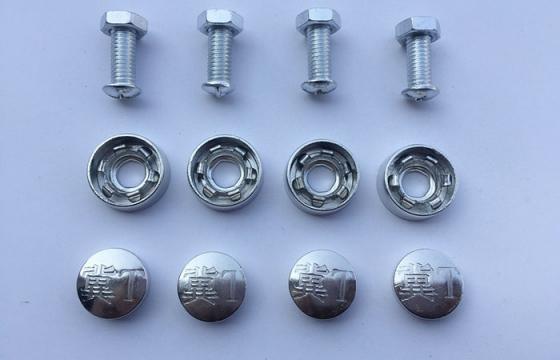

首先需要准备相关的工具,比如角磨机、十字螺丝刀、一字螺丝刀、老虎钳。
其次先使用角磨机对着车牌螺丝帽的表面切出来一道小口,在切的过程中必须要拿稳角磨机,以免对车身和车牌造成损伤。
然后使用一字螺丝刀,伸入到刚刚使用角磨机切出来的小口之中,再去把螺丝帽撬下来。如果撬一边没有效果,可以通过多个角度去撬动螺丝帽。
等到螺丝帽顺利被取下来之后,此时再去使用十字螺丝刀,把固定车牌上的螺丝拧下来。
如果有牌照螺丝要专用虎钳的话,直接使用虎钳夹紧螺丝拧下来即可。
