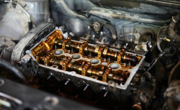

检查机油的颜色是否异常,如果机油变成乳白色,说明发动机进水了。
检查各个管道是否进水,包括空滤及空滤下壳体有无较明显进水痕迹,并检查进气管及进气歧管内有无明显过水痕迹。
检查火花塞以及发动机气缸壁是不是有积炭痕迹,当发动机进水后,由于水难以被压缩,导致活塞无法到达原有上止点位置,活塞运动行程变短,上止点位置会有较明显下移。
当发动机燃油中或燃烧室中有水分,水在气缸内被燃烧放出的热量加热成水蒸气,从排气管排出形成白烟,如果在车辆涉水后出现冒白烟的情况,就很有可能是发动机进水导致的。
