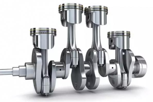

一般活塞都是圆柱形体,根据不同发动机的工作条件和要求,活塞本身的构造有各种各样,一般活塞由顶部、头部和裙部三个部分组成。
活塞顶部:是组成燃烧室的主要部分,其形状与所选用的燃烧室形式有关;汽油机多采用平顶活塞,其优点是吸热面积小;柴油机活塞顶部常常有各种各样的凹坑,其具体形状、位置和大小都必须与柴油机的混合气形成与燃烧的要求相适应。
活塞头部:是指活塞销座以上的部分,活塞头部安装活塞环,以防止高温、高压燃气窜入曲轴箱,同时阻止机油窜入燃烧室;活塞顶部所吸收的热量大部分也要通过活塞头部传给汽缸,进而通过冷却介质传走。
活塞裙部:是指活塞环槽以下的所有部分称为活塞裙,它的作用是尽量保持活塞在往复运动中垂直的姿态,也就是活塞的导向部分。
