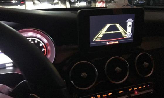

汽车倒车影像黑屏有很多原因,可能是倒车影像显示屏故障、线路问题、倒车信号故障、摄像头遮住了、摄像头本身问题等,最好是到维修店检查维修才能排除。
倒车影像黑屏的问题排除和解决办法如下:
摄像头损坏或者被挡住,如果摄像头损坏,影像上传不到电脑,自然就不显示了。这种情况就要到修理厂或者4s店来进行维修,必要的时候可以更换新的摄像头。如果仅仅是有异物将摄像头挡住,拿开就好。
显示屏损坏,当显示屏一直黑屏启动不起来或者出现花屏问题时,一般就是坏了。这种情况要到修理厂或者4s店进行检查和维修。
电线接触不良,如果经常走烂路,颠簸的环境可能会引起车体内部电线的松动或脱落。当电线接触不良的时候,摄像头映射的画面就传送不到主机,倒车影像也就不显示了。这种情况需要拆卸中控面板进行检查。
没电了,当汽车在熄火的状态下长时间使用灯光或者多媒体,会出现电瓶亏电的情况发生。当电量不足或者没电时,汽车的多媒体系统就会无法使用,倒车影像也就不显示了。这种情况重新充电或者更换电瓶即可。
