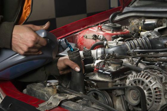

车子保养分为大保养、中保养、和小保养,根据行驶里程来看,每10000公里要做一次小保养,每30000公里做一次中保养,每60000公里做一次大保养。
小保养全合成10000公里或者12个月,半合成7000公里或7个月,矿物油5000或5个月,汽车小保养一般会做机油的更换和机油滤芯的更换,对空滤以及空调滤进行检查。
中保养一般每3万到4万公里:更换机油,机油滤芯,空气滤芯,空调滤芯检查根据情况,刹车系统,冷却系统,全车检查。
汽车大保养是基于小保养的前提下,对刹车油、助力油、火花塞、防冻液等进行定期检查更换,对发动机和车内各种系统的定期检查和维护。
